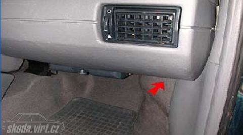

-> novotny540: no ak nieje tutok cum na obrazok ,tak je v motorovom priestore
zvětšit Škoda felicia kit car. - obrázek od castrol vložen 07.09.2014 11:26:40

novotny540
No právě že jsme prohledali celou palubku i jsem vyndal kaslik a prostě se nepovedla najít. Ani není nikde díra po té zásuvce. Nevim ještě to skusím pohledat ale je to šílený

-> novotny540 07.09.14 11:17:05: zásuvka na diag je zespodu palubky vedle pojistek

To co mi poslalJarda je velmi zajímavé ovšem jak je běžné nějaký počítač musí komunikovat s řidicí jednotkou. Což je u mě vážný problém jelikož se na autě nepodařilo najít zásuvku pro diagnostiku. Pro to jsem rovněž psal že pochybuji o stavu tachometru. KDe se zástrčka nachází netuším. Počítač řákal máš to pod plastem na sloupku spolujezdce nic pod palubkou u pojistek také nic a u řidiče také nic. Tak že už nevim :( A v motoru také nenalezeno :(
