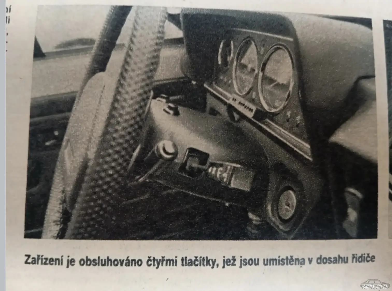

ajok
-> michael 19.12.25 15:22:51: 9 zajimave, do toho bych sel... ja videl nekde jen tu automatickou spojku

michael
Viděl to někdo na živo a případně jak dobře to fungovalo?
zvětšit Tempomat do Škodamachine - obrázek od michael vložen 19.12.2025 15:22:51
