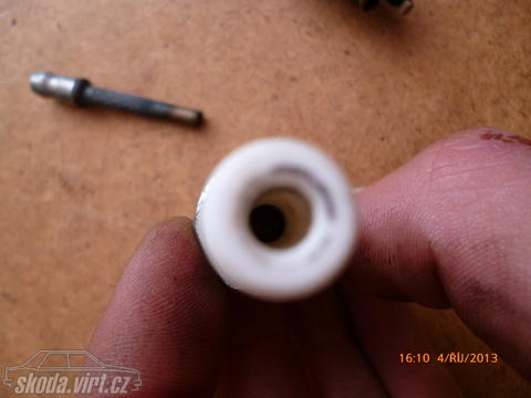

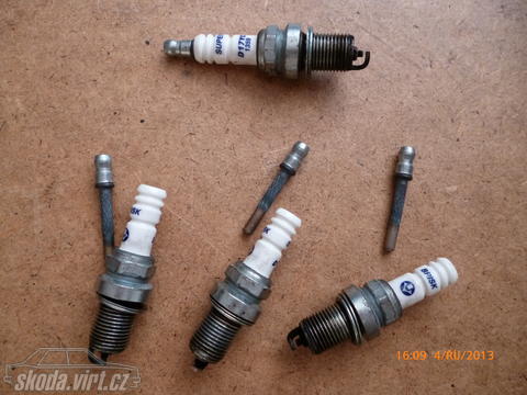

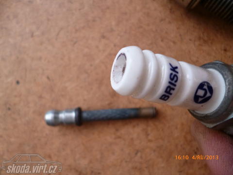

Kvalita nových svíček Brisk dnešní výroby, které měly najeto sotva 3000km .. problém je že v keramickém izolátoru je z výroby větší díra v průměru než je osička k jiskřišti. Když jsi sociál, kup si brisk, ale nestěžuj si na zapalování milý hovada 5

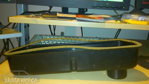

-> rsvancara: Aha, to by mě nenapadlo... pokusím se, ale při současnejch hodnotách vzdušný vlhkosti u nás v bytě něco sušit 8 Díky za radu!
-> Bukaj: Jasně, u fakt starýho těsnění... ale tohle mi v tom autě leželo cca tři měsíce, od doby co jsme dělali rozvody, navíc zabalený v nerozlepeným obalu...
upraveno 1x, naposled 24.09.2013 09:20:17
06:43:53
24.09.2013
Bukaj
-> dragon_cb_cz: většinou býval opačný problém, že se těsnění seschlo - tam pomohlo povařit ve vodě...3
05:17:26
24.09.2013
rsvancara
-> dragon_cb_cz: Nech ho vyschnout na topení, asi natáhlo vlhkost 4

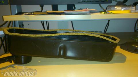

Pohled z druhé strany... mohl jsem to těsnění nějak "natáhnout" skladováním v bedně s pohotovostním nářadím a ND v autě, nebo je to fakt takovej šmejd?

Je možný zkurvit něco na tak obyčejnej věci jako je těsnění ventildeklu na škodovku? Zjevně ano... těsnění koupený v Kelly přiložený na fungl novej dekl - jak tohle mám utěsnit?

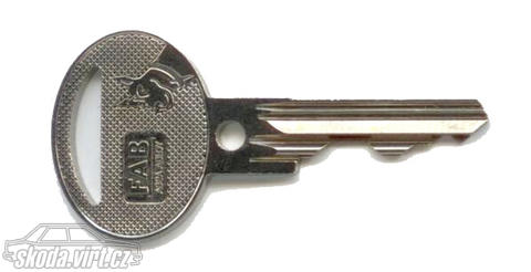

Zaznamenal jsem nedávno bezva vynález pro zachování trvale udržitelného rozvoje - "FABku" klíč (zatím ne do auta) s cca 4 mm dírkou skrz skoro přesně v nejvíc namáhaným místě.. asi bezpečnostní prvek nějakej.. to se to bude ale pěkně lámat a běhat pro duplikáty 3.
