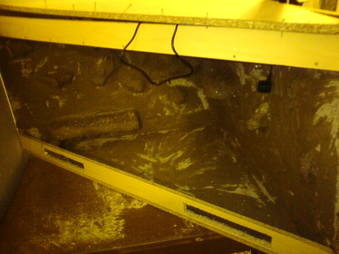

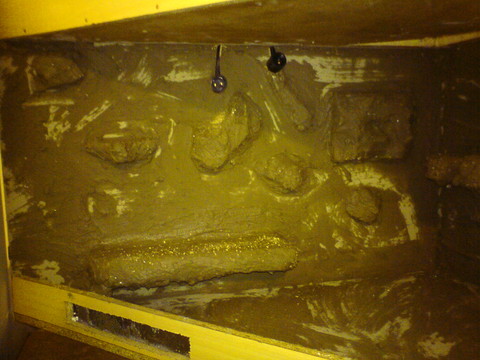

Motomaniak

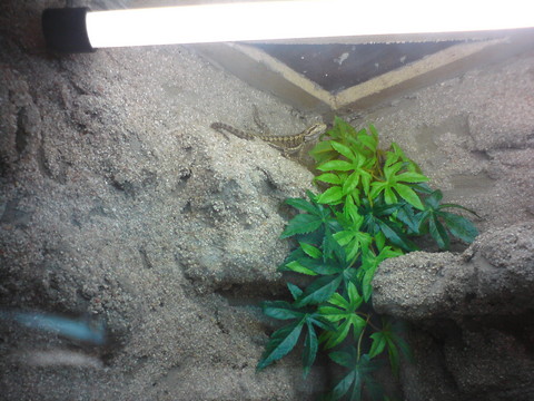

-> Luky.: Tak jsem si naštěstí na ty fotky vzpomněl.Je vidět že se mi písek nepřilepin všude protože jsem měl málo naředěný lepidlo a moc rychle zaschlo a jelikož už jsem potřeboval agamu někam umístit tak jsem neměl čas to doopravit.

-> Luky.: Fotku dodam ale nevim kdy internet momentálně doma nemam takže když si večer vzpomenu vzít fotky do práce tak je sem dam.Je to taková hrubá hmota a dá se s tim pracovat celkem dobře a s tim pískem to vypadá opravdu pěkně.Kolik jsem toho zpotřeboval nevim měl jsem toho velkej pytel takže jsem to moc neřešil.

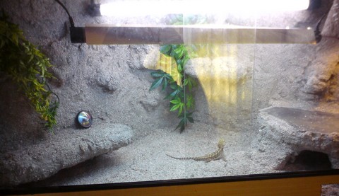

Motomaniak
-> Luky.: Zrovna nedávno jsem dělal terárko pro agamu.Skalky a různé výstupky jsem dělal taky z polystyrenu a na to jsem dal lepidlo na dlaždice do kterého jsem zamačkal písek.Myslim že to lepidlo na dlaždice je celkem vhodný.Vznikne celkem hrubý povrch takže to nevypadá špatně i když se ti písek v některých místech nepřilepí.

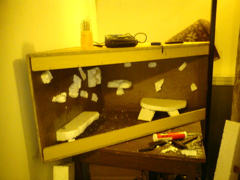

Stavím nové terarium pro chameleona. Chci udělat pozadí s polystyrenu. Řešil jsem jakou povrchovou úpravu na to aby to vypadalo aspoň trochu jako skála. Jenom barvičkama by to bylo asi divný. Napadlo mě že bych vytvarovaný polystyren nahodil slabou vrstvou malty. Sypat písek na pozadí potřené lepidlem se mi teda vůůbec nechce, byla by to spousta práce a výsledek podle mě dost nejistý.
A teď dotaz na zedníky a stavitele: bude malta držet na polystyrenu? Případně jak mám polystyren připravit aby z toho malta neopadala? Napadlo mě do kbelíku s maltou kydnout pixlu např. Herkulesu, ten by to podle mě zpevnil. Nebo je to kravina? Nesmí tam být nic (po zatvrdnutí) toxického...
