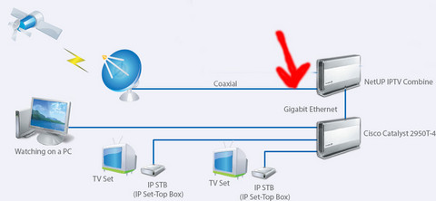

-> Staf1221: ten NetUP IPTV Combine viz www.netup.tv/en-EN/iptv-c
ombine.php ma na vstupu dva encodery tak to podle me bude umet prevest na IPTV pouze dva TV kanaly.. nebo tomu nerozumim jak je to mysleno.. moc jsem na to nekoukal.. DVBS obecne si vybira pomoci diseqC pasmo horni a dolni a polarizaci V a H pak ti muze nastat celkem 4 moznosti..a podle toho jaky chces prijimat kanal tak se prepne LNBcko na prijem.. pokud tedy budes chtit prijimat ze stejneho baliku pak je pro oba kanaly stejne nastaveni LNBcka a bude ti stacit jeden vstup.. pokud ale nastane situace ze chces kanaly ruzne tzn jeden treba vertikal a druhej horizontal tak to nepujde nebot by se to popralo. . . proto se dela 4vystupe LNBcko to pokryje vsechny moznosti a ten multiswitch to prepne tzn pozadavek prvniho vystupu bude treba na horni vertikal tak ho prepne na 1 vstup.. 2vstup bude spodni vertikal 3vstup bude horni horizontal a 4bude spodni horizontal.. a pokud budes mit druhej vystup ze switche tak se prepoji opet na nejakej vstup z LNBcka.. atak ruzne pro vsechny vystupy.. jenze tohle je reseni kdy jsou vsechny pripojne mista dale osazeny DVBSkovym prijimacem...
tvoje reseni podle me by muselo mit vykonejsi vicekanalovy encoder a prevodnik na IPTV proste kolik kanalu tolik prevodniku.. a na vstup budes muset pripojit 4 ruzne vystupy z LNBcka za predpokladu ze ti staci prijimat jednu druzici.. pokud bys chtel prijimat dve druzice tak uz mas tech vstupu 8...

Staf1221
-> Saky: super! konecne niekto co vie ako sa to robi :)
ale nie celkom som ta pochopil... u mna sa hostia nebudu o nic byt. ja potrebujem napchat do nejakeho servera povedzme tych 20 kanalov a potom uz mozu stovky ludi pozerat co budu chciet (bud kazdy nieco ine, alebo kludne aj vsetci to iste). to uz bude riesene multicastom
to moje riesenie co chcem pouzit vyzera nejak takto: vid obrazok
a otazka je ze kolko vstupov potrebuje to zariadenie .. ako je nakreslena sipka. ci mi bude stacit mat jeden satelit s jednym konvertorom a z neho pojde jeden koaxial do toho zariadenia a tym vstupom bude to zariadenie chytat vsetky tv kanaly predplatene na karte naraz, alebo ci budem musiet mat 20 satelitov/konvertorov/koa cialov/kariet/vstupov do zariadenia aby som chytal kazdym satelitom jeden program (tak ako ked mam doma satelit ze ked si nan aj pripojim viac televizorov tak na vsetkych mi ide to iste
PS cital som nieco o multichannel CAM kartach. znamena to ze ked mam taku kartu tak mozem sucasne prijimat zo satelitu viacero programov?
dakujem za odpoved
dakujem za odpoved

staci ti i jeden vstup pokud se spokojis s balikem programu na jedne druzici v jednom baliku..ale to se nespokojis nebot se hoste poperou-) vetsinou se to dela tak ze das multiswitch a 4vystupovy LNBcko a pak uz to jen roztahas z toho switche..a podle toho kolika vystupovej switch mas tolik mas pripojnejch bodu

Staf1221
je tu nejaky clovek co sa vyzna v satelitnej technike?
robim v skole jeden projekt na navrh systemu pre IPTV a narazil som na problem. chcel by som poskytovat asi 20 TV kanalov ale zariadenia ktore som nasiel tak maju tak dva DVB-S vstupy. do niektorych tych rieseni som nasiel ze sa daju dokupit dalsie karty, ale tie su dooost drahe.
ale... nasiel som aj komplet riesenie pre nejaky hotel. to obsahovalo rovnako len dva DVB vstupy a tu ma napadlo ze hotel s 500 izbami nebude asi ponukat LEN 2 kanaly. a teda otazka znie, ci niekto nevie ci v takomto pripade potrebujem tolko vstupov kolko chcem tv kanalov, ALEBO ci do jedneho vstupu mozem pustat viacero kanalov a ono to funguje
