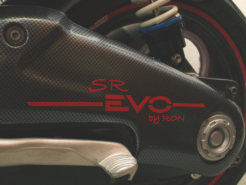

RON
je to mrdacky, ale na auto bych si to nedal, dle meho to nema dlouhou trvanlivost... jinak co jsem tak pri lepeni pochytil, podklad musi byt pokud mozno hladky-tzn pod spz nejdriv nakitovat
zvětšit karobonová folie.. - obrázek od RON vložen 28.10.2008 21:36:38

RON
jaj folii polepenou pulku skutra a pomerne to jde pekne... chce to trpelivost, ziletku, nuzky, spendlik, horkovzdusnou pistoli a minimalne jarovou vodu na odmasteni podkladu. Lepil jsem 3M folii a lepi se na sucho!!!
zvětšit karobonová folie.. - obrázek od RON vložen 28.10.2008 21:34:52
