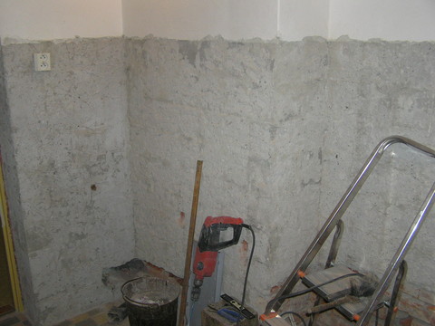

-> Doyle: Jsou firmy co nabízejí celej komplex materiélů pro koupelny, ale počítej, že to není nic levnýho. Třeba Ardex, opravná betonová stěrka B14, pak 8+9 hydroizolace a navrch lepení s X7G lepidlem (dá se s tím lepit i obklad na obklad), ale jsou to celkem dardy. Nebo pak levná verze, koupit sterkovou maltu (používá se taky na stěrkování polystyrenu na fasádách) třeba od KVK, pořádně zpenetrovat, natřít hydroizolací, třeba Knauf Flachendicht a navrch nalepit obklad. No a nebo nejlevnější verze, jak se to dělalo dřív, to nalepit na "hulváta" tak jak to bylo předtím a modlit se, že se to nikde neodfoukne :-).

-> rolls: -> petr s: takže dát jádrovou omítku, vyrovnat to a pak kachle.No a udělat před tím penetraci?

-> Doyle: mno netusim co ti povie niekto od fachu, ale ja by som jednoznacne dal komplet new omietku, bude to rovne a stena kde nebudu kachlicky bude nova

-> Doyle: Já jsem to dělal jádrovou omítkou a potom lepil kachličky

-> petr s: no právě na to se ptám, čím to mám vyrovnat a jestli to před tím napenetrovat.Mám koupený duvilax, tak to chci tím nastříkat aby se ten podklad spevnil.Pak tedy vyrovnat lepidlem nebo něčím jiným?

-> Doyle: Ale stejně to musíš vyrovnat nebo jak to budeš lepit

-> rolls: omítku pod kachle?To snad není třeba, pokud myslíš to co já.Omítka je přece pod malbu, ne?

nebolo by najlepsie ked uz to robis natiahnut novu omietku? teda ja by som to tak urobil5

zdravím všechny
právě provádím rekonstrukci koupelny svépomocí.Zatím teda bourám a připravuju si místnost.Staré kachle jsem pracně dostal ze zdi, teď zarovnávám, rozvádím elektřinu a dělám místo pro nové trubky(ty mi teda bude dělat instalatér, to nezvládnu)
Mám pár dotazů:
jak a čím ošetřit a vyrovnat podklad který zbyl od starých kachlí?Penetace a vyrovnání nějakým lepidlem?Kachle šli strašně těžko a někdy je tam díra jindy zůstalo lepidlo, to jsem se snažil sundat.Tak to potřebuju připravit pro lepení kachlí.
