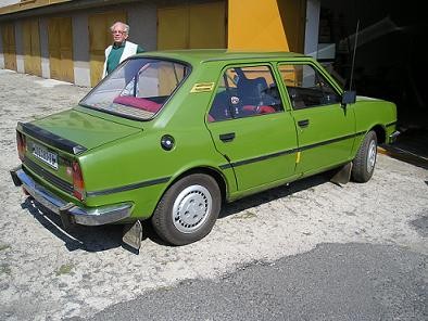

Zdravim, mám moznost koupit dost peknou uzovku "eSko", dedula si ji koupil cca pred deseti lety, po nehode co mel se stovkou, z druhy ruky, ale pry servisovana, ale jelikoz se bal tak s ni moc nejezdil, kolik ma najeto nevim, tacho rozbity, ukazuje 16*** ,uz pred koupi,ale i tak zrejme najeto velmi malo,viditelne je vystrikana(tlumex tece vsude :) ), garazovana, rika ze jezdila jenom na technickou, karoserie velmy slusny stav, lak leskly jak novy, par sramu sice ma, ale prahy,blatniky a klasicky mista bez koroze, ale...
Ma dva roky propadlou technickou, urcite nejela mnohem dyl, nestartuje, respektive nedrzi, nadrz byla prazdna tak ze zvodnatenim benalu to neni( ano benzin sme dolili), asi kape olej nekde v okoli vany nebo prevodovky, a moje otazka je: Co vse na tom muze byt spatneho ? muze to byt pouze zanesenym karburatorem? na co si dat pozor? popripade co vas napada ze este dal by mohlo byt v haji. Thanks all.
PS: foto dodam zitra.
