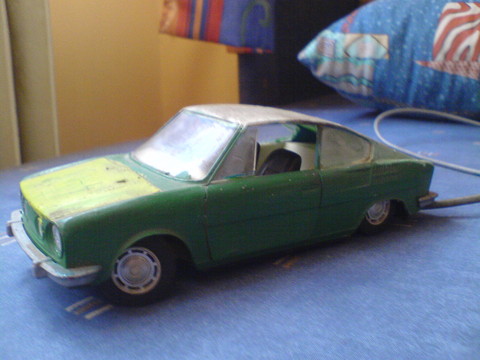

-> 125l alias GRED+vrakofil: Louh plastu neuškodí a kde koupit a za kolik vyzkoušej google ale prodávají to od 18 let

-> 125l alias GRED+vrakofil: Louh je hydroxid sodný

šmirgl a pak přebrousit silichromem a nakonec tempo na starej lak...

-> 125l alias GRED+vrakofil: Namočit do louhu nebo purisol

-> 125l alias GRED+vrakofil: jestli je to celý s plastu, tak to polož na noc do kýble z ředidlem....ráno přídeš eRko v pr*eli

..jak odstranit nějakej lak z plastu?de mi o to,že jak sem před časem koupil to erko od itesu,je celý přelakovaný a já se chci toho jaku zbavit,ale tak abych nepoškodilten plast,protože pod tim je to ještě docela zachovaný a ještě ktomu trochu vzácnější barva,neví někdo nějaký ředidlo nebo něco?rochu to šlo odlakovačem na nechty ale tim než bych to doleštil tak budu v důchodu,no kdyby někdo něco věděl at řeke,dík
