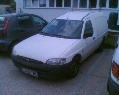

Ratoo
tady je ta fotka není to ten můj ale je to to samý i barva.
-> Syny: vyzkošeno asi 1000x a zatim nic, ale zíta zkusím znovu pro jistotu.
-> Majklsto: no oni to do mě asi před tejdnem narvali s oplem a přímo na hrdho nádrže ale to ještě jezdilo asi 2 dny pak sem natankoval za prachy z pojistky jak jinak a začalo to asi po 10km škubat a po dalších 10km už sem stál.
jo ale na pet lahev to jede a vycucne jí až do dna, tak hádám ve filtru chyba není, ale je mi divný že jde bez jakýhokoli prblému natáhnout pusou z nádrže přívodní hadičkou.

escort piskup
ty voe hod sem foto to sem ete nevidel nikdy
