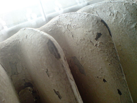

-> Matthes z TechWebu (musim zas něco vymyslet): Mezi žebrama žádnou nemám.... jenom na konci...
Mezi jednotlovejma žebrama je jenom jakýsi těsnění...

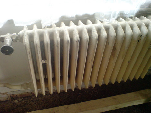

-> David29 - antiDriver: Matek je (pocet clanku-1)*2
21:44:36
10.09.2008
10.09.2008
-> David29 - antiDriver: Ne
Ve spojich vsech clanku je matka vzdy.

-> Matthes z TechWebu (musim zas něco vymyslet): Jo tak... ted na to koukám... na konci je jedna velká matka, která všechny ty žebra k sobě stáhne, jo?

-> Mr.Lumpy: bozvadny, ale jak odloupnu to co je odlouply?

-> Syny: takhle vypadaly i ty co máme doma - normálně to co je odlouplý odloupnout úplně a natřít barvou na radiátory

-> David29 - antiDriver: No :) Akorat pres tech 50 vrstev barvy to uz neni videt, mely by tam byt takovy matky pruchozi... no to se blbje vysvetluje. Este sem nevidel takovyho litinaka v celku :)

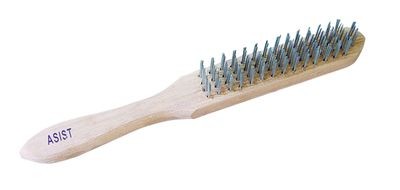

-> Syny: Timhle, taky by si nejradši všechno dělal mechanizovaně co

-> Nwkt: nedostanes se tam dratakem - to sem zkousel...

-> Syny: Co jde obrousit obrousit, dovnistř se dostaneš drátěnym kartáčem a pak natřít

-> Matthes z TechWebu (serem na modrou krev): Ja to zejtra vyfotim

-> MerHanz 08.09.08 19:30:28: Presne tak... Flexou s dratakem se tam nedsotanu, vrtackou taky ne, rukou skoro taky ne... Ta barva je tvrda ja kbeton a lupe se. Matka to chce nabarvit, ale chce po me abych to odrbal, ovsem jak, to mi neni jasny. Sundavat se to nebude, takze piskovani taky nepripada v uvahu...
