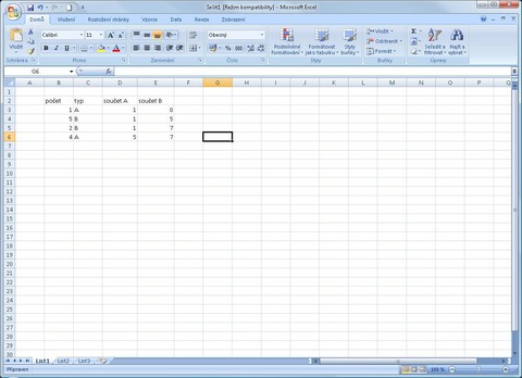

-> Mišák: díky, funguje to!
14:11:41
13.08.2008
13.08.2008
Mišák
-> Martin2705: Poslal jsem ti tu tabulku na mail.

-> Tommyk.81: jde mi o to že do sloupce zadávm počty A a počty B (do stejnýho pod sebe) A já chci aby excel poznal, jeslti ej za tim napsáno A nebo B a přičetl to ke správný sumě, tzn. je li tam napsáno 5 A tak aby to sčítal s áčkama a nechal B napokoji

Martin2705
obrázek
13:06:49
13.08.2008
13.08.2008
Martin2705
Potřeboval bych poradit ohledně vyřešní jedný zapeklitosti v excelu.
mám tabulku:
počet typ součet A součet B
1 A 1 0
5 B 1 5
2 B 1 7
4 A 5 7
a já potřebuju, aby se mi sčítaly vždy jen A a vždy jen B k sobě, tak jak je vidět v tabulce
mám tabulku:
1 A 1 0
5 B 1 5
2 B 1 7
4 A 5 7
