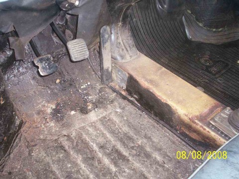

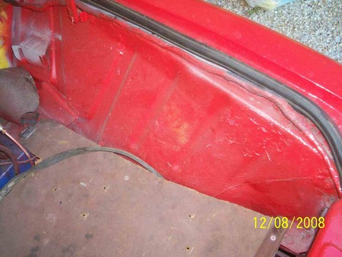

stopro... koukám na ten zprasenej konec prahu.... tohle nebrat, na tom bude habaděj práce do origo stavu...

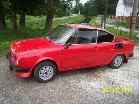

no každopádně do origo stavu to má hodně daleko... a moc kvalitně to nebude udělaný
radši bych se ještě porozhlídnul po jiném....

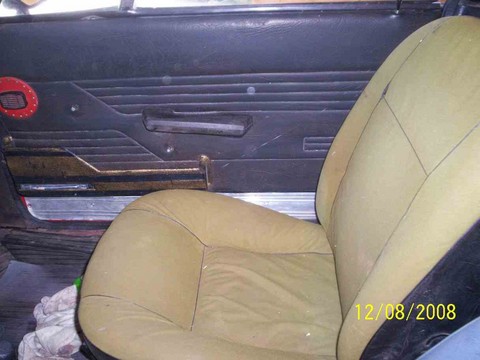

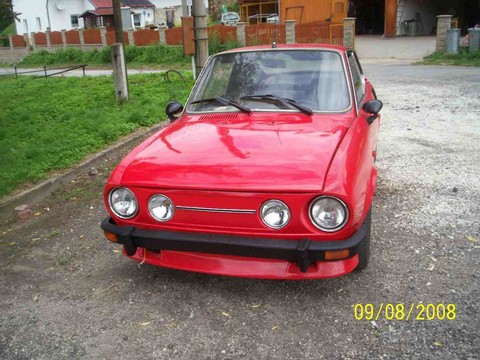

no právě,nějak se mě to nezdá....copak chromy to není zas takovej problém,ale ten interier

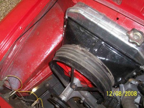

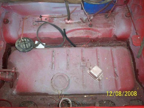

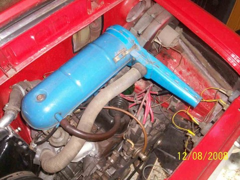

hmm neorigo motor, naplácaný křídlo, podlaha nějaká divná, tapce znehodnocený, chromy to nemá, od toho ruce pryč...

3.majitel,2 roky po vyvaření......

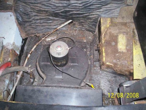

a ted to horší
zvětšit

chci si splnit sen a koupit 110r,našel jsem toto a chci se zeptat zda mam do něj jit či nikoliv
zvětšit
