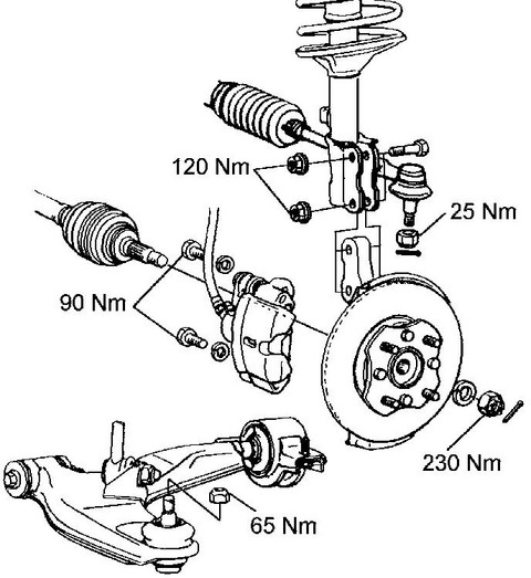

Dle meho musis to cervene zakrouzkovany dolu. Tzn povolit stredovou matici a sundat ten stredovy baznecht na kterym jsou srouby na kola a k nemu je ten kotouc prisroubovanej.
zvětšit Mitsubishi lancer 1.5-prosim o pomoct - obrázek od Kuladmin vložen 23.07.2008 11:38:12

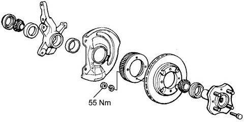

Tam se totiz vyrobce vyradil.
zvětšit Mitsubishi lancer 1.5-prosim o pomoct - obrázek od Kuladmin vložen 23.07.2008 11:35:11

-> Rosta18: Koukam na obrazky v E-techu ale moc chytrej z toho nejsem, Tam vazne vypada ze kdyz chces dolu kotouc tak musis povolit i naboj - je to tam zvlastne delany - vyfot mi ten celek se sundanym kolem a pak ti snad dokazu hodit ty spravny obrazky - je totiz i vic typu.
