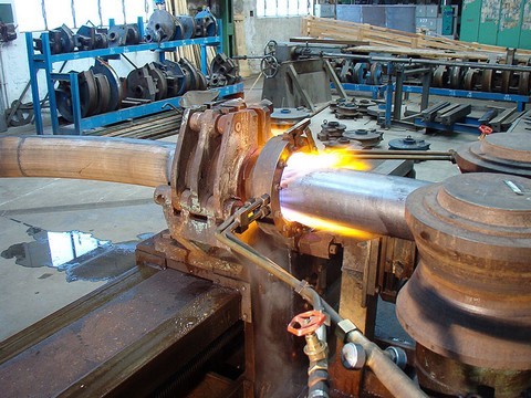

Trubka se napěchuje suchým pískem, důkladně na obou koncích uzavře a ohřeje, po ohřevu se ohne a nechá zchladnout, potom se písek vysype. Písek musí být suchý, voda se vysokou teplotou změní páru a natlakuje, trubka se může roztrhnout nebo nadělat jiné nepříjemné věci.

Když se nahřeje tak to jde mnohem líp. :o)

Normální ohýbání trubek: Trubka se z jednoho konce ucpe ( narazí se dřevědný špunt ), napěchuje se suchý písek, a opět se narazí na druhej konec špunt a trubka, nejlépé na ohýbačce, se ohne, když to zahžeješ autogenem jde to líp.
