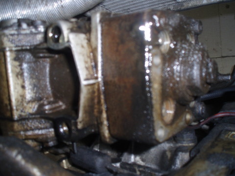

zdar, mohu poprosit o radu? seru sa s tim zapalovanim na kadete pac nikto nema cas a ja bychom scela surne potreboval auto...zatial som to vsetko poskladal a oznacil som si na sukoly na cerpadle riskou nejaku referencnu polohu ..vlastne tak ako to bolo klepalo to trochu vic ale jelo..tedkom sem zbadal ze kdyz tocim do jede strany tak to cim dal tym vic klepe a kdyz do druhe tak se to tisi ale kdyz uz moc do druhe tak to zacina strilet..tedkom nevim ktora poloha je optimalna...mam ist cim bliz k tomu aby to netrilelo alebo cim bliz ku klepotani? nevim zda se da muj dotaz ctit a zda se tomu da chapat ale neviem to lepsie vysvetlit..dakujem

uz mam nervy na to pokakane auto..dnes som konecne akot ak nastavil zapalovanie a uz by to aj chcelo ist ako ma len som prisiel na to ze mi tecie elektromagnet v cerpadle...uz som skoro znovu vybral cerpadlo a ono to nechce ani za svet polovit..nerv ymam uz:( a cim viac takychto veci ma serie na tom aute tym mensiu chut mam opravit ho

tuto cast potrebujem demontovat a potrebujem vediet ci je k tomuto potrebne rozobranie cerpadla alebo sa to da demontovat aj takto na aute

mam velky problemik s kadetom potrebujem demontovat cast cerpadla a potreboval by som nejake veci potvrdit a vyvsratit je to dost surne ..dakujem vsetkym za pomoc
