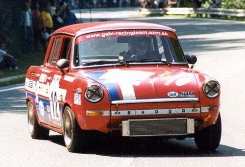

co takhle ? to jezdila kamoska

Na litru měla v předu jenom B5 a ta ho měla místo rezervy jinak v předu nebyli chladiče

-> dušan: No, upřímně, náporák na litru bude podle mě vždycky vypadat násilně. Tím jak je litrový předek kulatý, nebude to tam moc sedět...
(to jsi ale asi slyšet nechtěl, co?
Nevybavuju si že bych někde viděl náporák na litru před čelem

Jezdí to na rally všechny 1150. Chladiče v kufru měli až 120S. Takže stačí hledat. Jezdí to Hloušek, Svoboda a další...

Tohle je asi jediný auto, který splňuje tvoje požadavky.

tak pořad platí moje prosba o nejaké to foto a nejlépe na litru

no pravě že v nahledech jsem nic nenašel , jako naporak to jo , ale myslel jsem chladič uplně před auto, ted se tady jela Bohemka a par aut jsem s takovou upravou zahledl

Tak mrkni na inspiraci sem dost lidi to ma na Erku a par lidi zas na stovkach staci jen mrknout na auta a v nahledech uz hned poznas kdo ma naporovy chlazeni. A nezapomen ze to neni jen o chladici vepredu ale musis tam natahnout i trubky/hadice.

chtel bych si namontovat chladič na předek auta jedna se o litra , nemate nekdo nejake fotky at už tisicovek nebo stovek s takovou upravou , nechci aby to bylo nasilné a rad bych zachoval alespon čast narazníku.. nechci zmenšovat kufr
