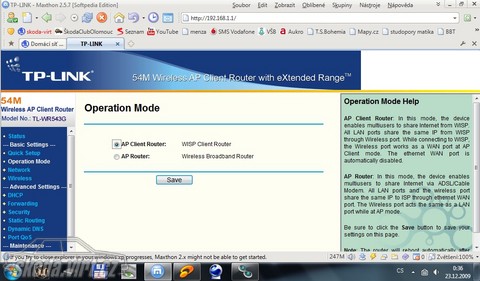

23.12.2009
Klubko_
-> spartra: mam doma stejnej router, jak ty, akorat ja se pripojuju jeste pres AP. Takze zkus nastavit
basic setting->operation mode->AP Client Router: WISP Client Router
a manual bude na cdcku v krabici ne? Ja ho teda neprohlizel, ale mohl by tam byt.
zvětšit Domácí síť + net - obrázek od Klubko_ vložen 23.12.2009 00:37:01
upraveno 2x, naposled 23.12.2009 00:38:44

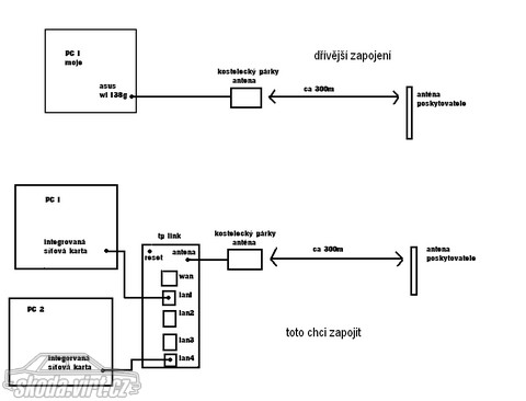

spartra
už mě z toho mrdá103
zvětšit Domácí síť + net - obrázek od spartra vložen 22.12.2009 15:36:34

nu pánové tady mám obrázek
dhcp nemohu použít
nejsem připojen přes wan
zvětšit Domácí síť + net - obrázek od spartra vložen 22.12.2009 14:16:35
