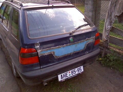

El_Burro
A takhle to vypadá teď

El_Burro
Tady je fotka jak to je jen zavařeno

El_Burro
Omlouvám se ale sem nezkušený a u felicie sem měl shnilé páté dveře a líbí se mi jak si to hodně lidí zavařuje tak sem si řekl že nemám peníze na to kupovat nový a nebo laminátový.Tak mi kamarád zavařil ty dveře já tam naplácal karosářský tmel a myslel sem že to pude dobře že to vibrační bruskou zbrousim do rovna a bude jenže ono to je furt prohloubený a v tom kitu mi to pořád dělá mapky takže tam mám furt mezery
,už se stím dělám dlouho a sem stoho zoufalý jak to mám správně udělat a nebo neni v Praze-Západ nějaká firma kde by mi to dodělali?A kolik by mě to tak stálo,já už fakt sem stoho zoufalej poraďte prosím!!
