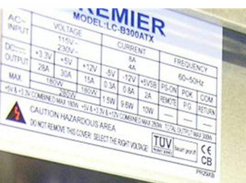

-> Rooney: Mama pocit ze ses trefil na 1600 vyrobce doporucuje 350 ale mysleno znackovych 350
20:58:22
04.04.2008
04.04.2008
-> Pedros: Tak to ja si myslim
zdroje se strasne podcenuji. At si skusi dat na 12V vetev voltmetr nejlepe rucickovej a uvidi jak mu lita jak podes sem a tam a ne jen desetinky ale cely volty. Klasika i u eurocasu - odskouseno.

Taky si myslím, že to je zdrojem.
280W je na dnešní dobu hodně slabý zdroj a ještě ktomu neznačkový, takže si o těch 280ti wattech může nechat jenom zdát, koupli bych aspoň 350W Fortrona, ten bude nad hlavu stačit a je jistota, že ten výkon opravdu má.
A pokud mě paměť nešálí, tak X1600 bude mít minimum zdroj 350W

Zdroj Premier, je puvodní z roku 2003
22:08:09
03.04.2008
03.04.2008
A zdroj by měl být 280W, mám tam dva HDD, wifikartu v PCI, jeden větráček mi už kdysi odešel. televizní kartu jsem vyndal. Jinak je ve stavu jak jsme ho koupili.
