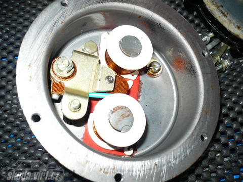

-> Tomaso435: Tak ještě jednou pro pomocníky:pokud to v rozebraným stavu funkční a po složení ne,je moc povolenej můstek s kontakty,tlačítko membrány tlačí na kuprexitovou destičku. Musíš to pomalu zkusit stáhnout,aby to začlo troubit. pozor: pro správnou funkci je třeba,by byly kontakty přerušovače neopálené,bez pecek a rovné. Jinak rozhodit,očistit,popř.zap
ilovat do roviny a zpět. A bacha na pořadí izolačních podložek!

-> Pavel P..: vubec ne :-( mertvo,, přitom všechno je průchozí všudeproud prochází, proměřil sem si to, ale prostě netůtne si...

-> Tomaso435: Doprdele práce,zkus do toho pustit proud,nejdřív bez přerušovače a pak s ním,musí to vykazovat známky činnosti(drobný jiskření spojovaných drátů a přitahování kovových verků) kurva drát.

-> Tomaso435: jo ty tatare, mezi tim pertinaxem a tim plechem
17:11:57
30.07.2010
30.07.2010
-> Pavel P..: z tej strany co na to není vidět jako by ze vnitřku jo?
17:10:22
30.07.2010
30.07.2010
-> Tomaso435: mezi těma dvěma cívkama je takovej jazýček a na něm je kontakt proti tomu plechu co je nad nim...

je to nějak totok

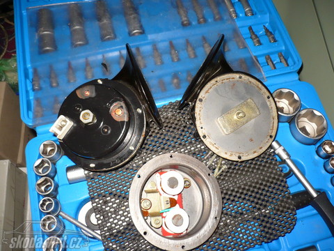

-> Pavel P..: rozeberu vyfotím ;) mmnt

-> Tomaso435: nejspíš bude zoxidovaný jazýček od přerušovače uvnitř.. rozebrat, vyčistit a pak šroubkem naladit

chlapci...
včera sem koupil dva klaksony , je to jako pár jeden vejškáč a druhej "nízkáč"? fuj to je slovo :-D sou to polský "trumpetky" no a ted,,, ani jeden netroubí,,,, tak sem na to koukal co s tim muže bejt a na nic sem nepřišel...
vše vypadá ok, prostřiknul semlehce kontaktolem a furt nic, vypadá že vše je tak jak by mělo bejt ale prostě si ani neškytne .. a ani náznak...
netuší někdo co muže bejt v háji?
sou v toam jakési cívečky co sou v kontaktu s plíškem co je přišroubovanej ke kulatej "membránce"...
