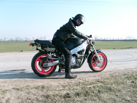

a este jedna rada...ked chces naozaj vykon...bracho si robi par rokov jawy, robi z nich zavodaky a takto to nakoniec dopadlo..ked chces vykon, tak jedine kupit...lacnejsie ako vsetky jawy dokopy..145koni
zvětšit Úpravy motoru Jawy 250 - obrázek od chooki vložen 25.03.2008 22:25:47

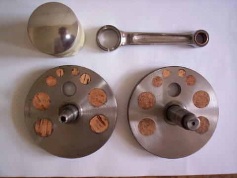

vsetko co sa hybe treba odlahcit, zahladit, vylestit (mensi odpor, vacsia pevnost), tiez co sa da kupit, tak nove,
zvětšit Úpravy motoru Jawy 250 - obrázek od chooki vložen 25.03.2008 22:21:33

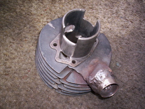

ale ked chces nieco na inspiraciu, tak bracho si stavia zavodaka zo 60tych rokov s motorom z CZ 250 /455 1-vyfuk.
pozri si upravu kanala
zvětšit Úpravy motoru Jawy 250 - obrázek od chooki vložen 25.03.2008 22:19:56
