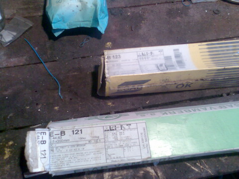

Maxx
ano to B znamena Bazicky obal....

dušan
-> Maxx: -> borrico: a to jsou určeny oboje na nepřímou polaritu a oboje jsou bazické ?? to je asi v tom označení E-B a ty žluté mají taky B

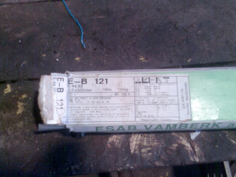

borrico
Ta obrácená polarita se právě používá jen u těch bazických elektrod, ale protože jsou nejoblíbenější a nejpoužívanější, tak je hodně rozšířené přesvědčení, že je to normální polarita. Kdybys tu polaritu otočil, tak buď vůbec nevytáhneš oblouk, nebo ti to bude prskat a ten svár nebude stát za nic.

Maxx
-> dušan: no tady nejd o to co s tim muzes varit ale cim varis ,polaritu menis podle druhu elektrod treba -neprima polarita , bazicky obal=dobre se snimi vari polohove svary napr. nad hlavou....jinak mužes s tim varit vsechnu ocel ktera ma spravne procento uhliku....

dušan
-> borrico: jo chtel jsem si to typnout
pravda je ale ta že mam na inventoru obě zdířky stejné a vetšinou se ani nekoukam kam co strkam a pokaždé mam perfektní svár tak nevím jak velkou roli hraje obracena polarita , většinou ale svařuji jen klasické železo

borrico
Obrácená polarita, čili plus na kleštích, minus na kostře. Dají se použít jen pro sváření stejnosměrným proudem. Jsou na svařování oceli.

dušan
-> Maxx: to vím že to jsou 2,5ky ale nevím na jaky matroš , ani nevím co je nepříma polarita , jednou jsem potřeboval svařit litinu a elektrody jsem kupoval na kusy protože jedna stala 10 kč tak bych je nerad vyhodil pokud maji nejakou cenu ,, jinak svařuji inventorem ne trafem pokud to něco mení ,, dííky

Maxx
jinak jsou to 2,5ky

Maxx
elektrody pro obloukove svarovani , bazicky obal , jsou na neprimou polaritu...

dušan
Mám tady nějaké alektrody ,ale nevím na co jsou. Kdo se v tom vyzná ať poradí.
