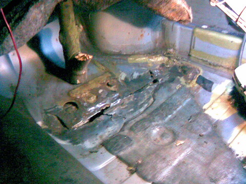

já třeba rozlišoval jemny "chvěni" podlahy, když sem dal za jizdny nohu pod pedály a když sem byl na garančce, tak borec trochu zalomcoval ramenem a příčina byla na světě .. praská / vyhnívá a praská to rádo ve spoju podlahy..

-> Jakub M.: to ještě nic není,už jsem to párkrát vařil,je to ta fáze kde to jde ještě dobře opravit.Otec je autoklempíř a už dělal i 10x horší fazole...

-> Kalibán123: j popis místa přesně odpovídá...

Pravá strana vepředu ne? Není tam chycené rameno? V tom místě to totiž hrozně rádo praská a je to celkem klasika favoritů prasklá podlaha

majitelé favoritů mi doufám odpustí... ale tohle jsem fakt ještě neviděl... je to Fa rv. 94.. podstatné na tom je to... že se to utrhlo a až pak začalo reznout, je to sice hloupá fotka (mobil) ale fak nevycházím z úžasu jak tohle může na skoro 14let starým autě upadnout, když to na mojí GLSce neupadlo ani po 30ti letech... dost jsem se divil.. ale berte to spíš jako zajímavost...
