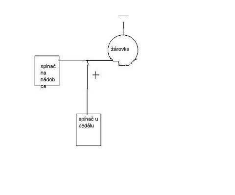

-> Syny: takže ona nemá mínus? pokud je to takhle tak se to akorát otočí
16:16:23
16.03.2008
16.03.2008
-> Syny: asi takhle
16:00:37
16.03.2008
16.03.2008
-> Mr.Lumpy: jak dva plusy?
Nechapu...

-> Syny: tak já nejsem elektrikář... ale dva plusy se spojit můžou ne?

normalne to zapojit na nrmalni kontrolku brzd - bus ten klasickej spinac nechat taky a nebo ho odpojit...

-> suri: no mě přijde zbytečný mít dvě kontrolky na poruchu brzd ale spíš de o to aby tam nebyl nějakej kraťas

-> Mr.Lumpy: aj tak sa da alebo dat novu kontrolku

-> suri: a napojit na kontrolku brzd co?
