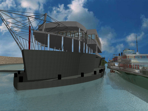

16:33:39
15.03.2008
Kloggie
a pro ještě větší upřesnění přidávám obr celku:)) abyste věděli o co jde

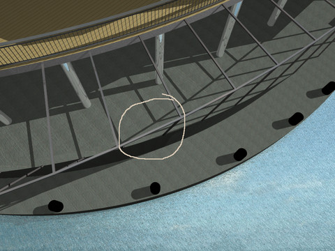

16:05:10
15.03.2008
Kloggie

15:59:55
15.03.2008
Kloggie
pro osvětlení přidávám obr
