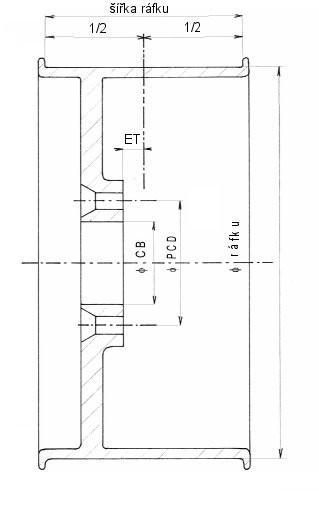

-> mb136gl: Definice zní: Vzdálenost dosedací plochy kola od pomyslné roviny dělící šířku kola na 1/2
zvětšit jaký Et? - obrázek od Nwkt vložen 15.01.2008 20:07:31

mb136gl
Prosim vas, ja neviem co je to ET, mozno vam to pripada smiesne, ale strucne mi to niekto vysvetlite, dakujem.......PROSIM..... ..

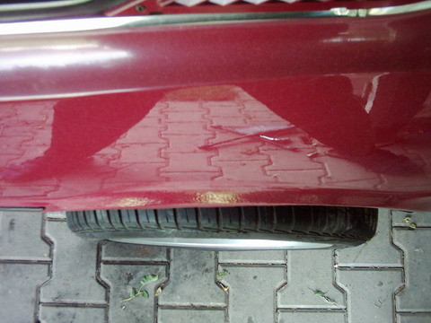

Pokud takove ET tak mala podlozka..nebo nejlip vubec. S tou 4cm co jsem tam chvili mel to lezlo hodne ven..jako hezke ale na hovno:) Ve predu jse mel prevrtane naboje na 4x100 kola byly o neco malinko (asi 1-2cm) vylezle

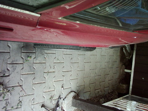

19:37:10
15.01.2008
Vojta - zrušená registrace
ALU 15" s ET 30 + 4cm podlozka - zadek - RAPID
