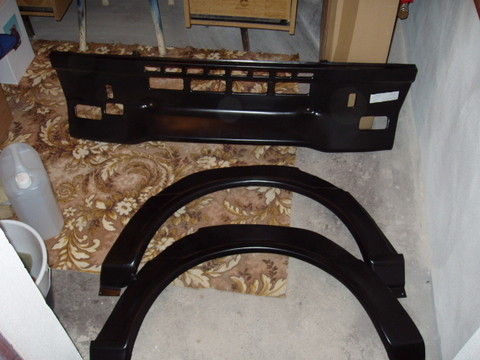

doly120 16.12.07 19:38:25 napsal:
zdravim panove... mel bych dotaz... mam odstranit tu cernou barvu co byva na bletnikach,lemech prazich celech.) predem diky za jakekoli nazory.6 4 jestli bude majiteli vadit ze sem pouzil jeho foto smaznu4 ale jinak mu dekuji4
já jsem si říkal že mi ta fotka je povědomá1
v poho,proč by mi to mělo vadit4
20:56:52
16.12.2007
Kloggie
Když už dávat dolů, tak odstraňovačem nátěrů a né flexou když je to takhle pěkný. Pak to odmastit perchloretylenem, základ, plnič, lak...
20:14:32
16.12.2007
ono mi jde spise o ty blatniky a celo...dneska sem premyslel nat prednim blatnikem zda tam tu barvu nechat nebo ne... nakonec sem ji sedrel flexou a copankovym kartacem1 a pak natrel zakladem. tak sem chtel vedet jestli sem neudelal spatne...( dolu sla uplne skvele)4
20:10:56
16.12.2007
kataforézu nechat, jenom prebrousit jak píše Max4
20:06:17
16.12.2007
-> Max: jednemu som to neobrusil a zacalo to miestami hrdzaviet
20:05:10
16.12.2007
Max
no ta černá barva se jmenuje kataforéza....až budeš lemy vařit,tak ti ji tam stejně moc nezbyde. Ale na tom čele neni duvid ji odstranovat,když je to antikorozní uprava. Kvalita provedení je teda druhá věc,ale to tu neni k řešení. Stačí zdrsnit brusným papírem a odmastit, abych dobře držel plnič
20:04:38
16.12.2007
Muj nazor je jak pise Syny klidne ji tam nech ale poradne to prohlidny zda se nekde neloupe a zda nevidis uz pod ni jak to nekde rezne resp. takovy ty cesticky a boulicky atd - no to uz poznas. A pokud ano tak okamzite obrousit a presrikat zakladem.
19:52:39
16.12.2007
-> doly120: pokud tam drzi dobre a neloupe se, tak ji tam klidne nech... 4
19:44:31
16.12.2007
-> suri: diky4
19:44:20
16.12.2007
jj tu cernou konzervacni4 6
19:41:40
16.12.2007
no ak myslis tu konzervacnu ciernu farbu tak nie mozes musis
19:39:26
16.12.2007
bletnikach- blatnikach6
19:38:25
16.12.2007
