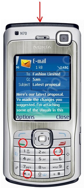

-> JoseA 15.12.07 16:44:05: ano, ale ty tři zmačkneš a budeš je držet a nakonec zmačkneš a podržíš zapínání a měl by se rozsvítít.

JoseA
držel sem tyto tlačítka, je to správně?

možná to chce jen reset.... zkus podržet klávesy * a 3 a zel. telefon, tyhle tři podržíš a na konec zmačkneš zapínání a budeš to držet dokud se neobjeví nápis že se formátuje.

Teď sem chtěl v mobilu přehodit sim kartu,(přijel pro něho kupec), ale zapoměl sem ho vypnout a vytáhl baterku. Dal sem tam teda druhou simku a už se nezapl, vubec nereaguje, nabíjí v pohodě, při nabíjení se na chvilku rozvízí, ale zapnout nejde. Stalo se to už někomu? Budu muset dát mobil do opravy? (V záruce už není). Jde o mobil NOKIA N70.
