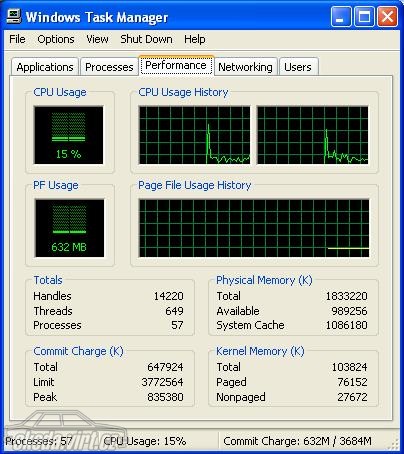

-> Jumbo: u mě takhle :/

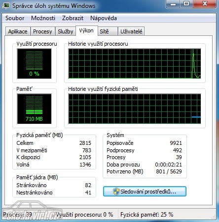

Jumbo
-> m8rinek: Jinak u mě na AMD Turion X2 TL-60 vypadá graf ve správci takhle:
