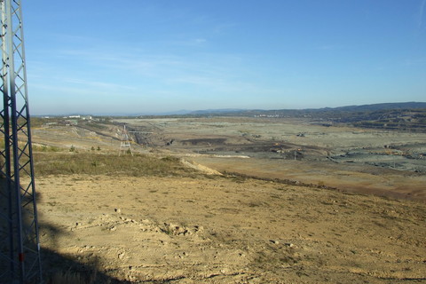

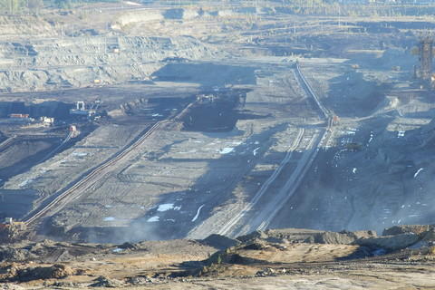

10:48:35
25.10.2007
25.10.2007
fine_ray
sokolovská díra...
10:47:34
25.10.2007
25.10.2007
fine_ray
-> Kloggie: no určitě by všichni tihle odpůrci jídra měli jet podívat sem...
