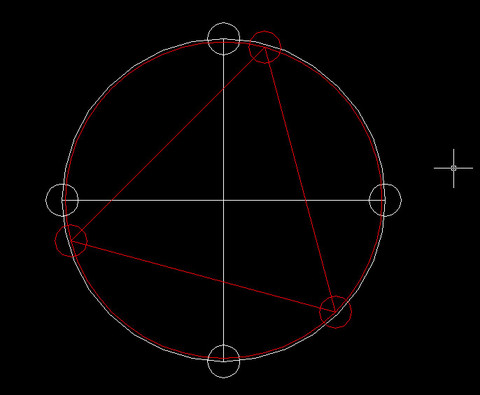

vim ze to jde, moje predstava byla pouzit zapustny srouby do podlozky...tudiz by se kopirovala jedna dira.
Tady na obrazku pootocit zpet v proti smeru hodinovych rucicek...

Ale tak šlo by to, ale hooodně blbě . . .
zvětšit Vyroba podlozek pod kola.. - obrázek od Honza

podlozku ti udela kazdej soustruznik tady je jen problem ze nevymyslis tu podlozku tak aby nedoslo ke kolizi tech der.. proste vzdycky bude matice nebo sroub z puvodniho kola zasahovat do noveho zavitu pro nove kolo, dalsi reseni mas udelat ty nabojky cele znova s rozteci jakou cches..
