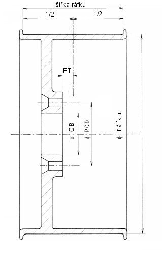

a pak samozrejme existuje i zaporny ET jeli to posunuty na druhou stranu.

Ty krávo tak to je hustej obrázek

ET je jeden z dulezitejch rozmeru kola udava jak je posunuta dosedaci plocha kola od stredu disku.. tzn pokud je ET 0 tak dosedaci plocha je presne uprostred... takze se klidne muze stat ze pokud budes mit kola s nevhodnym ET ze treba vubec nepujdou nasadit na auto..

potrebujem rychlu odpoved...v servise nam povedali ze na nasu lagunu nebudu dobre kolesa s ET38 ...vraj budu cuchat do brzdica...dajak mi to vrta v hlave ...vobec neviem co je to ET...v podstate tusim ale neviem to presne...mam vyhlad na pekne kolecka za fasa cenu a neviem teraz ze co dalej....velmi krasne dakujem za vsetky dotazy
