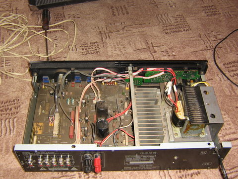

-> myl@s: To jsem chtěl slyšet :) Pak to vypadá na volaký bordel v elektrice v baráku anebo mu prostě vyděj ty extrémní proudový impulzy při zapnutí. Za ten předřadnej odpor, kterej je trošku zkrotí dáš pár kaček.....

-> myl@s: čili jinými slovy spadne jistič :) Pak bude stačit ten výkonovej odpor do síťovýho přívodu - nepředpokkládám, že budeš doma smažit na plnej výkon....

-> gabo00000: Mno, nevím jak u vás, ale tuna v paneláku je běžnej 10A jistič na zásuvkovým okruhu. A samozřejmě, že obvykle se nejedná o nějakýho "pomalouše" s "motorovou" charakteristikou. Čili pokud ho postavíš před task nabít 40mF na 60V přes ne zrovna malý trafo (toroid vs. klasika nehraje roli), obvykle z toho výtězně nevyjde. Z toho důvodu je zvykem dávat na zesíky řekněme 100W+ soft-start obvody a nebo aspoň NTC do série s primárem

-> Pedros: NTCčka s rozumným odporem jsem neměl po ruce, takže nejdřív to byl jenom výkoňák (pár ohmů) a pak takovou tu klasiku, kdy se prvních pár vteřin krmí trafo přes odpor několik desítek ohmů, dokud se nanabijou filtrační koďany a pak ho automaticky přemostí kontakt relé.....

-> Tuner#2: Nojo, no, člověk je zhejčkanej :) Pravda, taky nemám nijak oslnivou filtrační kapacitu, ale těch 20000uF na větef docela pocvičilo panelákový jističe, než jsem tam dobastlil soft start :)

-> myl@s: Jak nepustí? Jako, že jistič neustojí proudovou špičku po zapnutí? Nebo máš na mysli prodovej chránič? Jinak v prvním případě se to dá malinko ojebat tak, že se primáru trafa předřadí výkonovej odpor pár ohmů, kterej výrazně omezí proudovej náraz po zapnutí (dobíjení filtračních kondů) - ale koukám, že ten denon tam nemá žádný "děla" :)

-> Tuner#2: ne to je jen nahoda,zapinam to se vsim odpojenym a s volume na min

-> myl@s: A zapínáš to se signálem a volume takhle vytočeným, nebo je to jen náhoda při focení?

-> myl@s: To je Denon - velmi slušná firma, byť teda tohle je model bratru za 6tkč, takže úplný základ. Nejsem opravář, ale může to být vadný koncový stupeň, který apk vyhodí i 10A jistič a třeba v Hasičárně máte silnější jističe :o) V té hasičárně byl i zapojený a hrál?

myl@s
2
16:37:58
12.07.2007
12.07.2007
myl@s
-> Tuner#2: je to tohle,obyčejnej starej zesik,moc se v tom nevyznám,ale na náš účel na mluvený slovo to stačí,jen,že mi vyhazuje ty pojistky
15:51:35
12.07.2007
12.07.2007
Co je to za zesík? Pokud je to Áčko bez startovacích obvodů, tak klidně to nemusí třeba 10A jistič vydržet, ale pokud je to něco obyč, tak tam bude "něco" špatně...
15:45:55
12.07.2007
12.07.2007
myl@s
mám doma zesilovač a jakmile ho zapnu,tak vyhodí pojistky v celym baráku,ale půl hodiny před tím jsem ho měl zapojenej v hasičně a tam normálně hrál,čím to může být?
