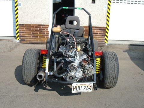

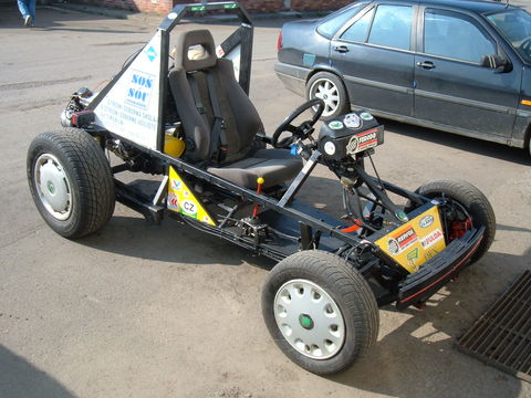

však to listové péro tam dali už i s tim 100vkovym motorem
16:28:00
26.03.2007
26.03.2007
Gemini
je to hovno, staci tomu 120tkovy motor a je to neovladatelne kvoli lahkemu predku......vlastna skusenost

Vojtik
-> Mr.Din: To ne, když jsem nastoupil do dílen, tak už byl rám hotovej a bylo to udělaný ze stovárny jen tak pro zábavu, potom se to teprv začalo ladit na sprinty

Vojtik
-> Mr.Din: jj, na každym kole jsou dva ráfky z 1203 svařený po obvodu k sobě aby byly širší

Mr.Din
co to je vzádu za kola ? náký 15 ne ?

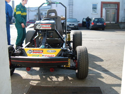

-> Vojtik: tak ty sítka to je fakt gut

Vojtik

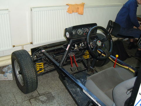

Měl jsem tu čest se jako jeden z konstruktérů projet po dílenském dvoře a musím konstatovat, že přetížení při zrychlení je neuvěřitelné a na předek se muselo navařit listové péro z Liazky, aby se nazvedala na zadní kola
11:37:48

Vojtik
Filtry ze sítek na čaj

Vojtik

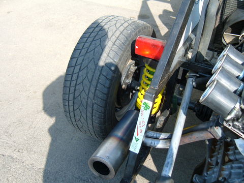

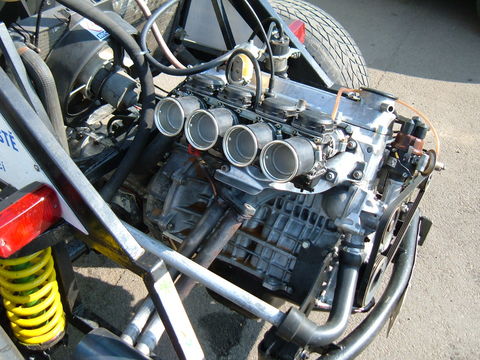

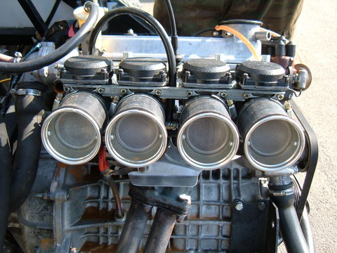

fungl nová převodovka z užovky a v ní SP 4,444 z litra a fungl novej motor feldy 1,3 MPi 50 kW s úpravou hlavy, lehkej setrvák, ostrá vačka, karbecy z nějaký 1600 Hondy... v dílnách se toho najde:))
11:08:03
25.03.2007
25.03.2007
Vojtik
když jsem byl ještě na škole, tak jme tam stavěli jednu na sprinty, měla 60 kW a stovku pod 7s.
