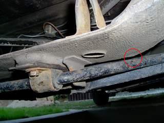

Martin
Já se fakt škodověnce veřejně omlouvám. Opravdu mi stabilizátor mlátil do kasle. Tak jsem dal podložky a je pokoj - viz obr.

Martin
Takovýto "kousíček" pružiny jsem odříznul. Ale tu gumovou podložku jsem dával i nahoru.
