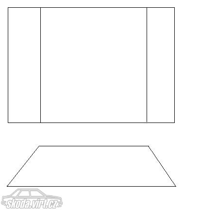

Čtyřboký kolmý hranol s lichoběžníkovou postavou, to by mohlo být ono! Díky moc. Už jsem měl chuť tam napsat že je to rovnák na vohejbák nebo převaděč spojitosti (Zoltán!

-> Luky.: kvádr bych řekl je jeden z typů hranolu?
Podle tohoto by to měl být čtyřboký kolmý hranol podstava lichoběžník

-> MATTESS: no já právě myslel že pravidelný hranol = kvádr. Takže to tak není?

-> Luky.: na obrázku je nepravidelný, čili ty boční šikmé stěny jsou různé. U Tvého jsou stejné, tak bych to viděl na ten pravidelný. Jak jsi psal o všech stěnách kolných, tak to je kvádr (09.12.10 10:40:33). Jinak už nevím

-> MATTESS: ha, jámyslel že jsi to takhle hezky namaloval ty, a ono je to z Wiki, có?
Takže je to nepravidelný čtyřboký hranol s osově souměrnou podstavou?

-> MATTESS: Ani kolmý komolý jehlan?

-> MATTESS: Jo ták, no ten půdorys je vzhůru nohama, to jo
Jo, tak nějak jako jsi nakreslil ty. Podstava je pravidelná, nejsem si jist jestli je to i u tvého obrázku. Ale asi jo, jen je to zkreslené tim 3D?

Obdélníček s uřízlýma rohama?

-> Luky.: ten půdorys opačně.
Tak nepravidelný hranol (viz. obr.)?
-> Minik03: komolý jehlan má 4 stěny šikmé, ne? Ne dvě

Komolý jehlan

-> MATTESS: ehm, česky prosím
Neni to pravidelný hranol, ten má přeci všechny stěny kolmé?! Ty dvě největší stěny jsou každá jinak velká (viz půdorys), takže boční stěny se sbíhají a nejsou kolmé. Nehledejte v mém obrázku žádné složitosti

-> Luky.: Co pravidelný čtyřboký hranol? Ty používáš "americké" promítání ve 3. kvadrantu?

Lámu si hlavu nad pojmenováním tvaru tohoto tělesa. Původně jsem myslel že je to něco jako komolý hranol, ale ten pojem jaksi neexistuje
Bylo mně řečeno že by to mohl být komolý klín, případně těleso s trapézovovým průřezem (podstavou).
Jak se to teda kurňa jmenuje?
Nahoře je čelní pohled, dole půdorys.
Děkuji mnohokrát
Bylo mně řečeno že by to mohl být komolý klín, případně těleso s trapézovovým průřezem (podstavou).Jak se to teda kurňa jmenuje?
Děkuji mnohokrát
