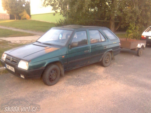

Jinak foukej to neco mezi 2,5 az 3 atm

tunu sterku jsem na normalnich 165/70/13 hustil na 3 atmosfery, ¨jinak to bylo moc placate...
Vozik mam 2,5 x 1,8 metru, zarovnanej sterkem je to cca 1200kilo sterku(zalezi na frakci)

-> Zeke-ten šestý: no záleží na co ho použiješ. vše najdeš v TP. ale nepsané pravidlo je mít přívěs nahuštěný asi jako lehčí náprava na autě (nezatížená), v Tvém případě bych dal 1,9

Nejak akoratne
Co na nem povezes?
Co na nem povezes?21:43:11

Zeke-ten šestý
rychlej dotaz, na kolik se maji nahustit kola na takovem voziku? aspon priblizne, ja nemam ani odhad dik
