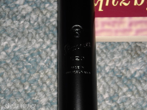

-> petr s: neboli černění...
takhle by to mělo vypadat přibližně... má to nádech do modra.

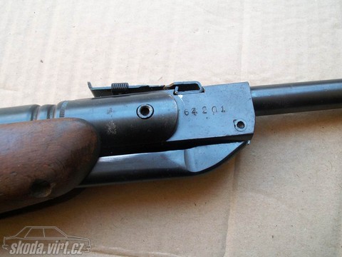

No tak jsem ji rozebral na dve casti a jak jsem se obaval, ta origo cerna tam neni skoro nikde a kde je tak nedrzi :( Tzn obrousit a nalakovat znovu :(

Pametnici, umite ji rozebrat? Mam jednu v nevalnym stavu, potreboval bych ji rozebrat, vycistit a namazat. Pazbu obrousit a natrit. Nema nekdo navod aby se mi to nerozletelo na 50 kusu? Nakres vidim: www.vzduchovka.cz/dokumen
tace/Slavia620_rozpad.gif Ale co s tim? Dole jsou dva srouby s plochou hlavou s drazkou, jinde nic nevidim :(
Dalsi vec, jakou barvou upravit tu pazbu? Nevim zda ji namorit nebo jen obrousit a bezbarvy lak na to. Hlaven taky potrebuje obrousit, misty rez, nekde tuna stare barvy
