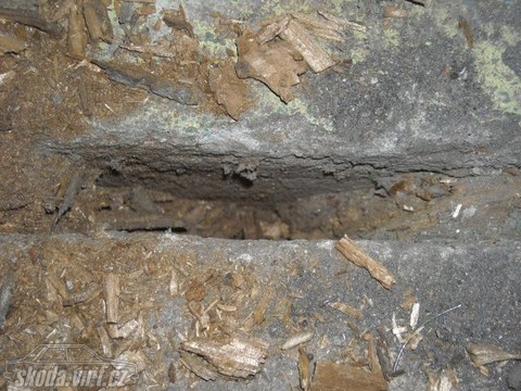

-> Borin - Král tuzerů: Tak hold min ta barva a proste vse co nedrzi chce pryc a pak dle toho se asi rozhodnout. A propo to drevo jsem tam nejak nepobral to je zabetonovany v podlaze kvuli rozpinani/ vetrani ...nebo to zbylo po liti toho betonu jako salung ???

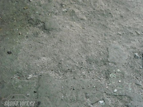

-> Kuladmin: Jo...nedrolí se to...to ve spodní části fotky je zbytek tý barvy, kterou to bylo natřený...boule nejsou...jen to je létama obouchaný a lehce vydrolený...

-> Borin - Král tuzerů: A treba na te 3 fotce jak je tak to uz staci jen zamest a je to pak pevny a ok? A pak jde hold jeste o tu rovinost. Pokud by to bylo celkem rovny nikde zadny velky boule apod tak pak ta penetrace a sterka by mohl byt dobry napad.

-> Borin - Král tuzerů: Musíš to odmastit (ředidlo a podobné odmašťovače), pokud máš někde něco mastného. Ideální je to udělat vždycky, protože třeba jenom saze, prach atd. jsou mastné, a když na to pustíš brusku, tak to budeš jenom šudlit a roztírat hlouběji do podkladu. Potom ideální bruska na podlahy s diamantovým koutoučem (ve skutečnosti jsou tam slinuté karbidy) a odbrousit vrchní vrstvu, která nedrží. Co půjde, tak vymeť, vysekej, vyškrábej rukama. Zabetonuj díry po dřevu. Ideální je pytlovaný potěr. No a potom teda ta kvalitní nivelačka a epoxidový nátěr, nebo epoxidová nivelačka. Ale je to celkem balík peněz.
Těžko se to posuzuje z fotky. Vždycky je lepší to vidět na místě. Několik garáží a dílen už jsem udělal, a každá měla jiný problém. Pokud budeš míš nevhodný (drolivý, mastný, nepřídržný) podklad, tak tomu sebelepší nivelačka nepomůže.

-> Pilot 105: A co počítáš za stěrku? Snad ne KVK a podobné shity?-> Borin - Král tuzerů: V podstatě ale souhlasím s Pilotem 105 - důkladně odstranit vrchní vrstvu, která je mastná, nedrží, drolí se. Zasanovat díry a trámy, jestli se ti něco hýbe, tak sešít a potom teda kvalitní nivelačku + epox. nátěr,nebo zrovna epoxidovou nivelačku. Řešíme to teď s JoseA, ale ten má nový potěr.

Potřeboval bych poradit co s podlahou v dílně. Beton je starý tak minimálně 20-30let a byl natřený nějakou komusistickou barvou, která je už z 80% oloupaná. Beton se trochu drolí viz foto. Poraďte pls co s tím udělat, napadají mě pouze 2 varianty a to brusku na beton, celé to srovnat a natřít nějakou podlahovou barvou, nebo položit nějakou silnou dlažbu, byl bych rád za jakoukoliv radu. Další prosba je jak nejlépe zadělat spáry s prkny. Prkna jsou už ztrouchnivělé a akorát se v tom drží humus a nejde to pořádně zamést...to je více méně i důvod proč to řeším. Díky
