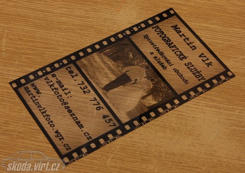

-> Pilot 105: to už nebudu tak řešit :) nechám to klidně bez dírek, myslím že tem záměr celkem vyšel i tak :) ...kinofilm má uplně jinou šířku ( asi 3,5 cm), to by ta vizitka byla strašně uzká a díky tomu nápisy malé a nečitelné

-> shakal: Jediné nepracné provední co mě napadá je nechat si vyrobit výsekovou formu, ale to by si těch vizitek musel vyrobit tisíce.:) Vypadá to nějak takhle www.hunter.clnet.cz/image
s/big_formy_02.jpg v podstatě taková vykrajovačka.:)
A nebo vyvolat neexponovaný film, a ten si nechat potisknout.:)

nad tím proděravěním okrajů sem taky přemýšlel, jediné co mě napadlo je nějaký průrazník ale s takovým tvarem asi nic nebude ...taky bych u jedné vizitky strávil hromadu času asi už to nebudu tak přehánět

-> shakal: Super nápad! Koukám že jsi dost kreativní člověk. Ještě by to chtělo nějak perforovat ty kraje :). Jinak tohle by se dalo vyrábět i klasickou fotocestou, něco jako tiskové filmy apod., folie má větší gramáž, což by bylo pro tento účel asi lepší.

shakal
děkuju za rady, tady je výsledek
