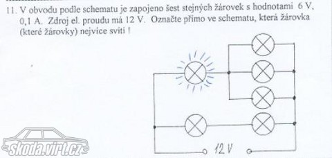

Nečtu, takže jedu sám za sebe... Ale kde +?
Pokud nalevo, tak bude nejvíc svítit levá dole
Pokud napravo, tak nevim
Takže?

-> Matthes, záškodník z TechWebu: Jasně, to je druhá věc. Ono taky v zadání není určený model žárovky a časový úsek. V reálu by asi chvíli ta označená svítila, Má překročení proudu o 50% pokud uvažuješ ideální žárovku, reálně ale v ustáleném stavu trochu míň, protože vlákno se ohřeje a zvýší svojí rezistivitu. Zase zažije na počátku větší proudový ráz. Pravděpodobně by poruchovost v závislosti na čase měla vanovou charakteristiku.
No nic, nebudu kafrat :-D

tak děkuju klucí, už to chápu :)

-> adamisko:
Proudy žárovkami v případě, že se levá horní nepřepálí:
Levá horní 150mA
Paralelní trojice 50mA každou z nich
Sériová kombinace 100mA
Tudíž bude přepálena levá horní, nikoliv všechny v trojici, jak jsi psal

-> adamisko: -> Nwkt: Ale ne, přemýšlejte
Ohmův zákon: U=R*I
1. Kirchhofův zákon: Součet proudů do uzlu přitékající je roven nule
2. Kirchhofův zákon: Součet napětí v uzavřené smyčce je roven nule

Já to neměl hned prozrazovat a měl jsem tu nechat pár lidí vykysat. Udělej si modelovou náhradu rezistorem a dopočítej si proud, který těmi žárovkami poteče. Nicméně, když se nad tím chvíli odborně zamyslíš, určitě dojdeš k závěru i bez počítání.

první tři v paralelní větvi se spálí neb podle ohmova zákona v paralelní větvi se rovnají napěti, ta za paralelní větví svitit nebude, neb tam nepoteče žádný proud a ty dvě seriovky dole si přerozdělí napětí takže jedině ty by měly svítit.

-> Tommyk: Pokud tomu správně rozumim tak ty tři paralelně budou odebírat dohromady 0,3A a to poteče přes tu co je v sérii takže shoří. Je to tak? -> FORM:

-> FORM: asi máš pravdu
já se těch spodních žárovek asi nějak nevšiml nebo nevím.. ale nechápu proč by se měla ta vrchní samostatná přepálit??

Pokud budeš uvažovat ideální žárovky a rychlé přepálení vlákna při překročení pracovního proudu, tak v delším časovém úseku po ustálení budou svítit jen dvě spodní a to plným výkonem a stejně. Vrchní samostatná se přepálí a ty 3 svítit nebudou neb jimi nebude procházet žádný proud

já si myslím že ta první a ty 3 za ní, který jsou připojeny paralerně.. je to tak?

klucí, tak jak je to správně?
