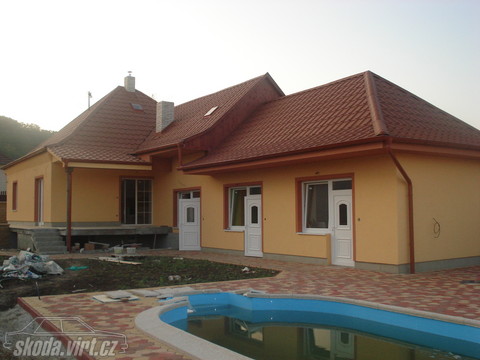

-> MOLSO:
Nebudem spokojny, kym to nebude 100%
Dom teraz vyzera takto:
zvětšit Odstranenie farby - ako na to? - obrázek od alchstuip - (Až kým nás STK nerozdelí) vložen 15.05.2010 18:58:50

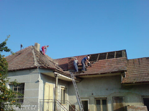

-> Jirik_Tuňák: Dom je z roku 1956 ale ten stlp je urcite starsi, bud z prvej republiky alebo skor este z doby Cisare Pana Franz-Josefa....
Na streche je teraz novy plech.
Predtym to vyzeralo asi takto.... ten stlp je asi jedina vac, ktora ostala povodna... aj ked sme ho asi o meter posunuli
zvětšit Odstranenie farby - ako na to? - obrázek od alchstuip - (Až kým nás STK nerozdelí) vložen 15.05.2010 18:55:20

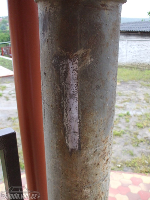

A toto som dokazal za pol hodinu s lamelovym kotucom....
zvětšit Odstranenie farby - ako na to? - obrázek od alchstuip - (Až kým nás STK nerozdelí) vložen 15.05.2010 18:30:26

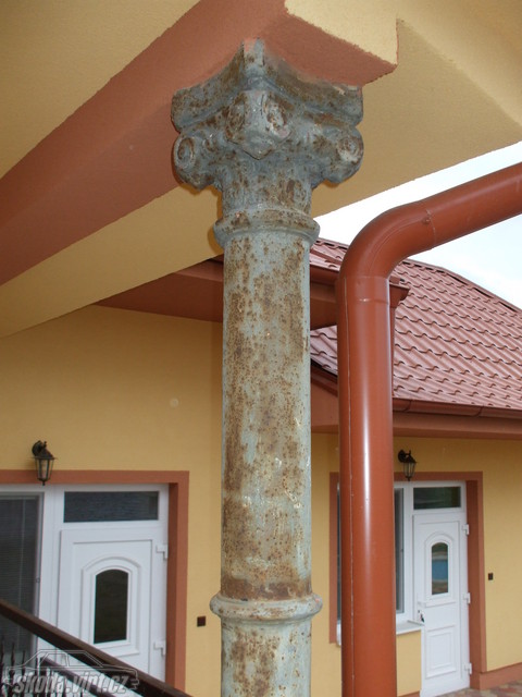

Dneska som narazil na neriesitelny problem... Prilis kvalitna stara farba na liatinovom stlpe.
Skusal som:
odstranovac naterov - nic
droteny kotuc - nic
lamelovy kotuc - robota na tyzden
Farba na stlpe ma asi 3 vrstvy, vsetky drzia jak zidovska viera, su to nejake suprkvalitne farby zo 60tych rokov.
Poradte cim to dat dole, odstranovac sa vobec nechyta, droteny kotuc to neberie vobec, jedine lamelovym to ide dole, ale veeelmi pomaly.
Na fotke je krasavec...
Potrebujem z neho dat dole farbu az na kov, odhrdzit a natriet.
Kedze stlp je sucastou stavby, pieskovanie je dost nerealne.
zvětšit Odstranenie farby - ako na to? - obrázek od alchstuip - (Až kým nás STK nerozdelí) vložen 15.05.2010 18:28:19
