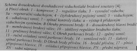

a plnicí okruh
b netěsnost uniká vzduch
c není dostatečný tlak a ted záleží jaké tam jsou brzdové válce u jedněch auto pořádně nebrzdí u druhých je auto pořád zabržděné

a jeste legenda

Chtel bych se zeptat tech co se vyznaj v nakladakach a nebo v cemkoliv co ma vzduchovy brzdy...
Mam takovy ukol a jelikoz se v tom nevyznam, tak vim prd :)
Je poskozenej prvek cislo 4 (nahore) a otazky zni:
a) v jakém subsystému brzdové soustavy se prvek 4 nalézá
b) jaká by mohla být typická závada (závady) tohoto prvku
c) jak se projeví tato závada (závady) v činnosti brzdové soustavy
