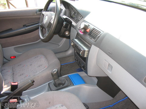

-> Vojta: s novým rádiem mi to hraje lépe než s origem,lepší výkon,lepší funkce

-> Vojta: origo repráky a origo rádio je ve fabii na normální poslech víc než dostačující,od té doby co jsem dal radio na cd od JVC tak už to není takové

a jak ti hraje fabca s origo reprama? mam ve sluzebaku postarsiho clarion a nestezuju si..hraje to vytecne na takovy bezny poslech..

Tak už je to hotovo:-),new rádijko fičíííííí.ku..a v karirealu to kokot dělal špatnými klíči a chtěl mi rozebírat palubovku,to jsem říkal,že v žádném případě!!!!a dnes mi to kámoš z heleru vyjmul správnými klíči za 10s:-)))
