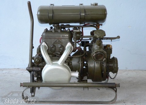

20:47:57
27.03.2010
-> Jarda/felda: takhle vypadá
zvětšit poziarne cerpadlo Pps 8 - obrázek od petr s vložen 27.03.2010 20:47:57

27.03.2010
baal
Ahoj mam na Vas taku prosbu . kupil som cerpadlo pps8 je kompletne ale neviem ho natocit a samozrejme pojde na kompletnu renovaciu . nema niekto z vas katalog dielov alebo nejaku dielensku prirucku kde sa pojednava hlavne o nastaveni motora ? karburator a take podobne veci .thx
