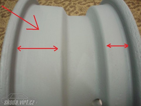

ondie
-> m8rinek: to určitě
hlavně bych bral za výhodu,že jsou bez nátěrů a zutý a tak si člověk krásně prohlédne co kupuje....
Kupovat nazutý loukotě je dost o strach,protože za tou patkou bejvaj,co sem viděl dost vyžraný,asi se tam pěkně drží vlhkost a i uvnitř může bejt leckdy včetně vzduchu i nějaká voda jakožto urychlovač destrukce.

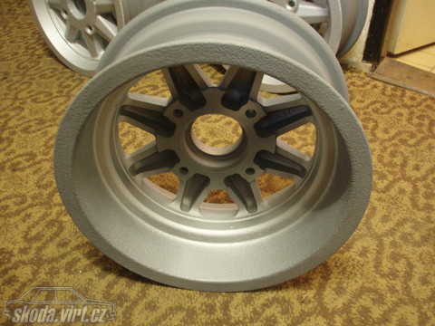

Límce jsou stočený bezesporu a možná bych řekl, že i vnitřkům kol někdo pomohl soustruhem, přesto jsou pěkný ;)

-> ondie: tady jsou zatim ty dosedaci plochy jen popraskany

Ratoo
těch šipek si nevšímejte

ondie
a dej bacha na prasklinky kolem dosedacího místa pro matku,nadměrné utahování udělá své a ty vnější části se u některých kol vyloženě ulomily..

-> matoo: límce jsou vyzobaný a na 2 kusech víc

ondie
přijde mi že tloušťka límců už není nic moc,to znamená,že už byly dostkrát rovnané na soustruhu,na to taky bacha..
Jinak vypadaj hezky.

-> Ratoo: hezke, vonkajsi limec je nevyzraty?

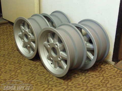

-> Ratoo: jsou hezký to může být klidně 2tkč/kus

dle stavu od 500kč za kolo k nějakejm 3tkč

Čus hoši, zajímá mě jak se pohybuje cena bezpodložkových loukotí. Díky
