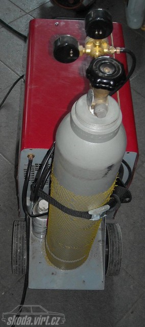

Klubko_
-> Matthes, záškodník z TechWebu: co varim vis, vsechno davam do Co jste dnes udelali
driv sem casto zapominal zavrit ventil a pak to utikalo pres ventiil v pistoli. Co mam elmagn, ventil to vydrzi nejak dyl
-> Fén: mam praveze tyhle budiky. hyperinzerce.cz/x-cz/.../ 976943-budiky-na-acetylen- kyslik-1.jpg
Uz k masince tak nejak byly. Na nove bombe je tlak kolem 5-6MPa a za ventilem nastavuju tak 0,1-0,2MPa

-> Matthes, záškodník z TechWebu: 6 l/min je málo, u 0,8 mm to má být 14 l/min.
-> Klubko_: Tak si pořiď aspoň ten kontrolní.

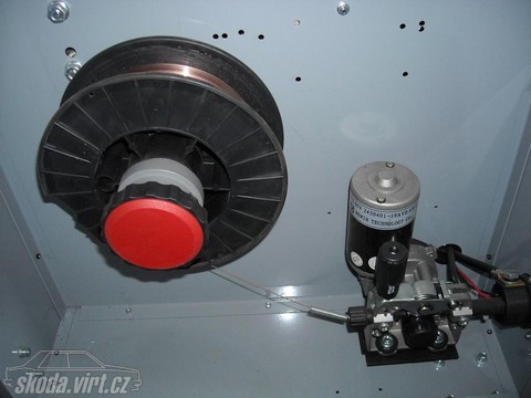

Tolikhle dratu mi ubylo, je to 5kg civka 0,8mm. Normalni ocelovej...
Prutok davam okolo 6l/min.
