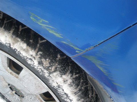

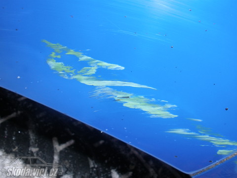

Tempo (cca 80kč) nanest na houbičku a jemným tlakem a kroužením rozleštit pak nanest leštěnku a bude to OK ;-)

-> Martys: Nekde jsem videl za cca 200 nejakou brusnou pastu prave na skrabance... Ale chce to pak spojit s lestenkou asi... Pokud se ani plech nepromackl, tak to bude dobry... Ja kdyz sem se stuknul lehce, tak sem mel promacklej blatnik a stribrnou barvu jako ty tu zelenou... A sla dolu pomalu jen naslinenym prstem...

-> jarda.u1: tak tahle leštěnka je drahá jak prase a na tohle se nevyplatí dle mě. Radši bych koupil tempo na starý laky, je takový hrubší a půjde to pěkně dolů, dělal jsem to v létě tatíkovi na autě......

-> Martys: zkusil bych lestenky M3,ale zalezi jak je to hluboke.

Zdarec, potřeboval bych poradit co s tím... Jestli to pujde rozleštit a čím. Je to modrá barva na Fábii na blatníku cca 10 let starý lak a na nárazníku cca týden starý lak:-( (nic promáčknutého není) myslím si, že je to jen povrchové... Už mě to štve, před 14 dny nějakej dědula na křižovatce to do mě fouk. Druhej den jsem šel k Felicii zaparkované na parkovišti u silnice a SPZetka s rozštípaným rámečkem vedle auta a prasklej přední nárazník... a teď toto.. ani se mě neptejte jak se to stalo. Poraďtě prosím
