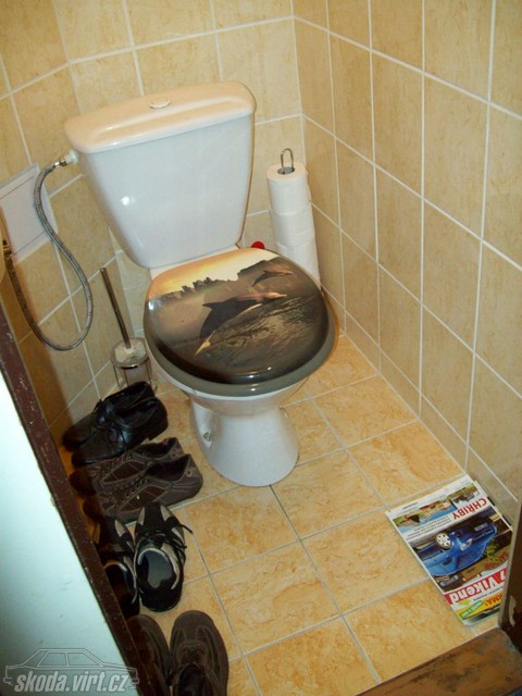

-> Jirik_Tuňák: Připadá mi to WC nějake malé : -)) Jinak kde máš poličku na ten časák co leží na zemi (já se bez novin, časaku ani nevyseru řádně :).. a jestli budeš dávat tak at ti nepraskne kachlička jako mě, je pak žůžo ji vysekávat :-ů
upraveno 1x, naposled 28.01.2010 16:20:32

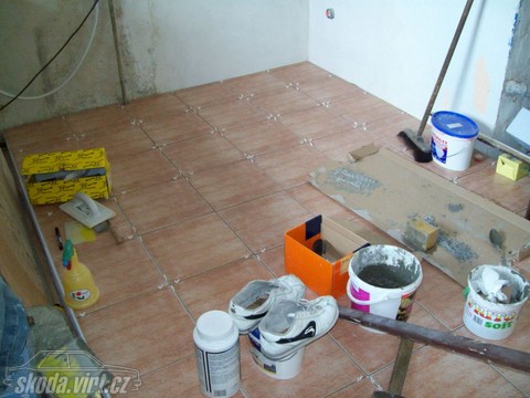

Další fáze, obkládání kuchyně. ještě se pak malovalo dvěma tonovanými odstíny.
zvětšit Schody - statik - obrázek od Jirik_Tuňák - zrušená registrace vložen 28.01.2010 15:57:18

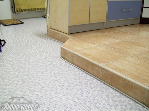

Vyvýšený stupínek pro kuch. linku, porobeton, dlažba.
Před ním ještě sádrokartonová obložená zídka oddělující eLkovou kuch. linku a jídelnu.

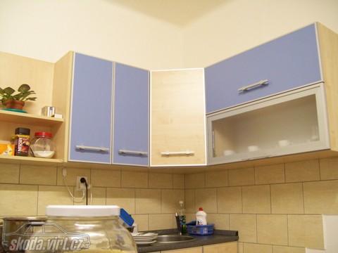

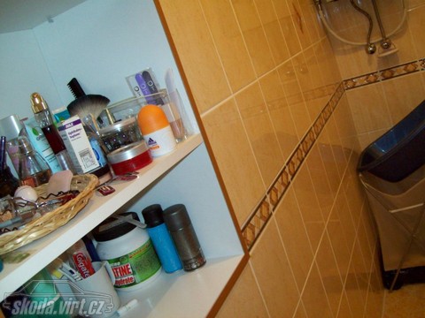

Vlastnoručně dělaná vestavná skříňka s lemováním buk + koupelna, stejně jako na skříňce pro umyvadlo. Dozdíváno pod. Barva obkladu stejná jako hajzl, jen vyšla jinak fotka.
zvětšit Schody - statik - obrázek od Jirik_Tuňák - zrušená registrace vložen 28.01.2010 15:46:31

Jinak něco z mojí práce.
Obložený hajzlík s falešným rohem (uzávěr vody, stoupačka). Bot si nevšímejte, nebyla hotová předsíň.
Potom jsem ještě zkracoval přívodní hadici k hajzlu.

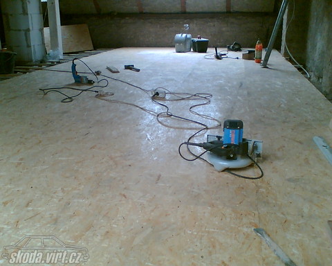

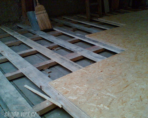

-> dušan: Když se dá dvojmo a dostatečně dlouhý šrouby, tak takový riziko nebude. Obkládal jste a izoloval někdo na OSB desku ? Třeba pro místo, kde bude sprcháč. O patro níž vana, o patro výš sprcháč, tak proto se ptám.
Jinak díky, přesně tohle tam máme (ta první fotka před rozkopáním). 1

je to jak pišou kluci , taky jsem neco podobného dělal
zvětšit Schody - statik - obrázek od dušan vložen 25.01.2010 07:23:08

-> Jirik_Tuňák: Záleží jak je ten starej beton silnej a kolik místa je dos tropu, jestli tam jsou někde dveře atd...ideál je na trámy vyrovnat OSB, nejlíp na rošt, na to třeba 20-30mm kročejová izolace a na to znovu OSB, třeba 2 x 12 mm a pod to mezi trámy samozřejmě taky nějakou vatu podle výšky trámů. Suprově se to odhluční, pokud je to ovšem potřeba, což je v jednom bytě otázka...pokud by stačí jen srovnat podlahu, tak buď na trámy vyrovnávací rošt + OSB, nebo obložky na trámy + OSB...podle rozestupů trámů bych volil tloušťku, ale vždy je lepší dát dvě slabší přes sebe, než jednu silnou. Jinak samo pokud by byla možnost celej ten strop vysypat, odstranit všechen ten bordel, bylo by to nejideálnější. Co se týká těch schodů, tak pokud máš místo, tak lomený s mezipodestou, jsou samozřejmě lepší.

-> Baghira: Taky jsem spíš pro ty klasický. Uvidíme jak jsou rozestupy trámů. Místo pro ně už vybrané máme, tak se snad trefíme. Přemejšleli jsme ještě o schodech v půli lomené do pravého úhle a pak až nahoru. Lomené kvůli místu.
Co se týká OSB desek, tak ty mě napadly taky. Každopádně ten starej beton je rozpraskanej a musí se vykopat. Pod ty OSBčka bude nejlepší dát co, nějaký rošty a prošroubovat až do trámů ? Snad to bude ta půda aspoň trochu rovná.
Stropy jsou dřevěný. Podlahy v bytech taky. Jak jsem psal, klasika co se dřív dělala, trámy prkna, škvára. Na půdě je beton, ale nevím jak silnej. OSBčka jsme plánovali dávat dvojmo místo litýho betonu do bytu už dávno, takže v tomhle případě u tý půdy říkáš raději taky než obnovovat těžkej beton ?
